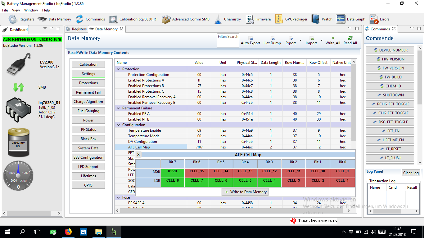

我目前正在使用 BQ76940EVM、 EV2300 和最新 的 BqStudio 版本(1.3.86.3)。
我完全按照用户指南中的步骤快速入门。
但 SOC 始终为0%、我无法确定要更改什么以显示 SOC。
每个电池的电压也是错误的、在校准后、外部平均电池电压几乎是正确的:3910mV。
但每个电池(在我的案例中为10个电池)的电压是错误的:电池1:2605mV、电池2:2601mV 等... 我的电池是平衡的、因此每个电池具有3910mV 的电压。 我无法单独校准它们(始终误差超出范围)
我还更改了数据存储器部分中的一些值、例如设计容量和一些其他值、但仍然没有 SOC。
我对任何帮助都很满意。
    电池电压从监控器件(bq76940)读取。 您能否验证电池与 EVM 的连接是否正确、并在 EVM 连接处使用万用表测量每个电池? 您可能需要尝试为 AFE 设置 EVM (请参阅 EVM 用户指南的第2.2.1节)、以验证您是否可以测量正确的电池电压。
    Matt
    我将我的电池堆栈+与电路板上的 BATT+相连、将我的电池堆栈-与 BATT-相连。 我没有将电池单独连接到电路板、因为平均值足以满足我的使用需求、我是否必须单独连接它们? 我使用万用表测量了电池组电压、总电压为38、88V、并且每个电池单元本身具有大约3、8V 的电压。我已经测试了如果我将电子负载或直流电源连接到电路板上的 PACK-和 PACK+会发生什么情况、但没有任何变化。 我是否总是需要将某些东西连接到 PACK-和 PACK+?
    为了再次将其清除、校准后我的外部平均电芯电压是正确的、但没有其他东西、不是每个电芯的"电压"或单个电压。  校准后、TS2、TS3和 FET-温度也错误(=-273.2°C)。
    AFE 评估软件:
    检测到的电池电压正确(38、88)、但单节电池电压错误。 评估软件考虑了全部15节电池、我无法确定如何将其更改为10节。 对于15节电池,单节电池电压是合理的(2,6V*15 =大约39V)。 这也是我对 bqStudio 的问题吗?
    我的 AFE 单元格图调整错误吗? 我尝试了几种不同的方法、我的 acutall AFE Cell Map 是:
    单节电池的电压只能在连接电池的情况下测量。 您是否希望使用仅具有 PACK+和 PACK-连接的监测计? 如果是、我认为您可能使用了错误的器件、因为 BQ76940 AFE 需要连接到各个电池。 我们还有其他可用的监测计(BQ34z100-G1和 BQ34110)、它们可作为独立监测计运行、而无需满足此要求。
    Matt
