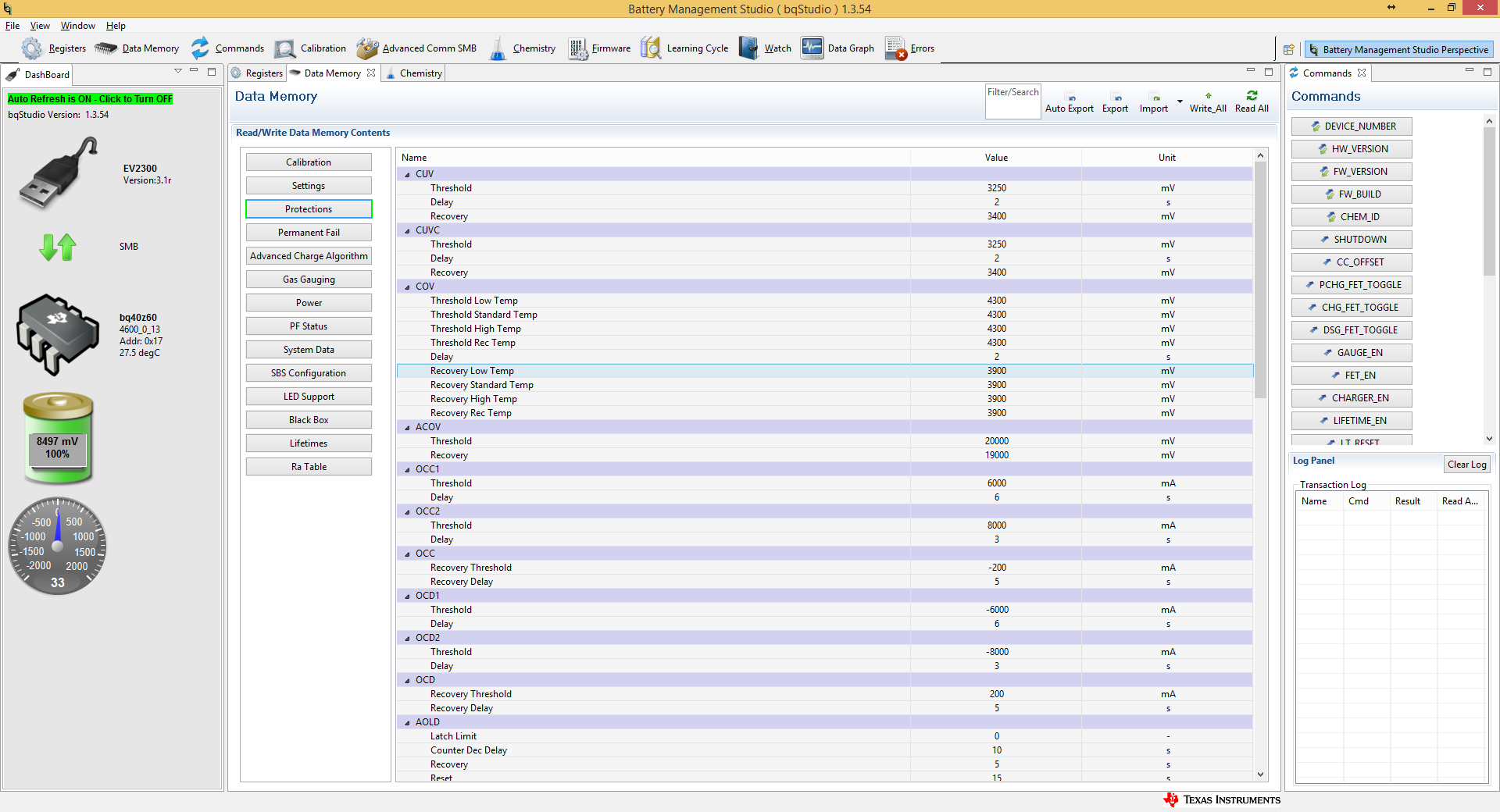

我想知道、在 COV 保护工作时、如果能够在低温条件下实现欠压保护、
是否有任何固件升级可帮助我?
您可以找到所附的 bqStudio 屏幕截图。
罗马

    遗憾的是、CUV 在 bq40z60或 bq40z50-R2的最新版本上没有基于温度的设置、这是我们为多节电池电量监测计发布的最新固件。
    Swami

    您是否了解 TI 公司有关实施此功能的计划?
    我认为这是有用的,不是很复杂。
    此致、Roman。

    COV 的设计考虑了 JEITA 充电电压调节。
    由于电池最小电压没有这样的调节、目前没有计划具有多个 CUV 阈值。
    Swami
