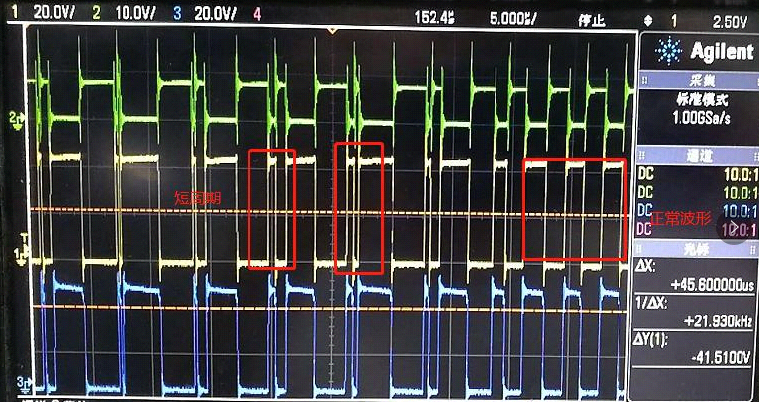

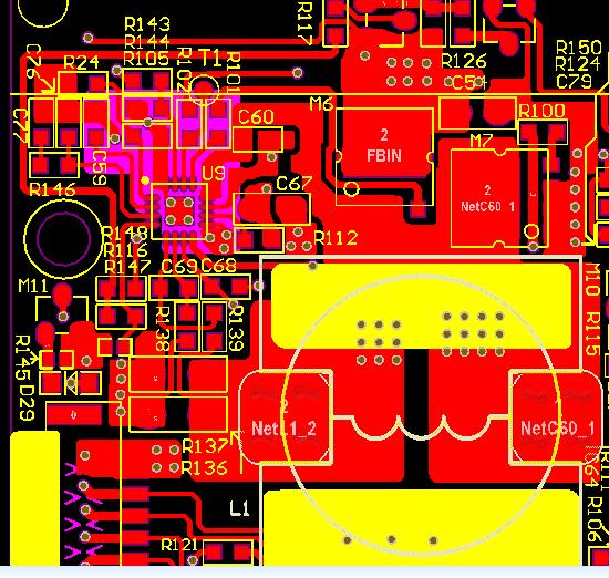

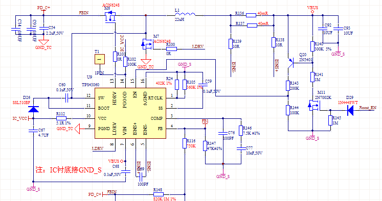

  请帮助我分析 TPS46060升压电感器的原因是什么?
1、PCB 布局:
2、原理图
3、CH1是 SW 开关波形、CH2是上管驱动波形、CH3是下管驱动波形
陈凤
    您好、Chen、
    根据波形、似乎可能存在次谐波振荡。 这是否仅在转换器工作占空比约为50%时发生? 这可能是电感器中噪声的原因。
    此外、请使用下面的计算器仔细检查补偿值。
    www.ti.com/.../slvc471
