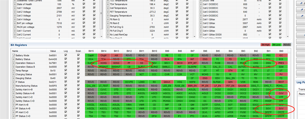

更改了化合物 ID 并对电池组放电、直至周五激活 CUV 保护、负载被移除。 星期一有一个电池电量耗尽至2.1V。
CUV SUV 设置为2.9和2.5。 屏幕截图是在星期一捕获的。 启用 CUV 后、对所有3节电池施加了放电电流。
由于 bq40z50从电池灌入电流、电池似乎已耗尽。 关断电压默认为1.75V。
PS 关断电压 = 2.5、 PWR_SAVE_VSHUT 未启用。
此问题是否由 bq40z50的静态电流引起? 是否设置 PWR_SAVE_VSHUT = 1并增大 关断电压= 2.6有所帮助?
原始主题链接: e2echina.ti.com/.../158277
    您是否正在使用 EVM? 该器件不太可能吸收这么大的电流来使您的电池断电。 我建议将关断电压提高至2.3V。 更有可能的是、根据您的化学成分、电压曲线基本上是垂直的或几乎垂直的、从而耗尽您的电池电量。
