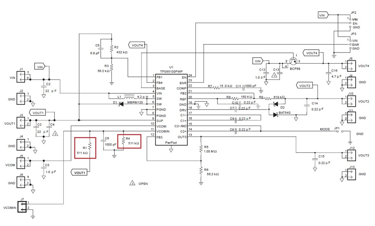

器件型号:TPS65100
您能告诉我在 TPS65100上设置 VCOM 电压的正确方法吗?
数据表和评估套件、并使用相同值的反馈电阻器将输出电压设置为 Vo1的一半、但我看不到在需要不同值时用于对实际电压进行编程的公式在哪里。
请参阅电路图片:
我猜的是 VCOM = Vo1 *(R4/(R1 + R4))、但它可能是 VCOM = Vo1 *(R1/(R1 + R4))、
我需要知道正确的方法、因为我使用一个电阻器链来将 R4设置为削减组件类型、但仅为 R1使用一个电阻器。
非常感谢您的帮助。 谢谢、John。
    我已就此主题通知了我们的专家。 请在2018年6月12日之前回复。
    Aaron
    我进一步挖掘、VCOMIN 引脚11只是连接到一个为 VCOM 馈电的内部缓冲器、所以 VCOMN 上存在的任何电压都将显示在 VCOM.
    这就是没有提到 VCOM 方程的原因。
