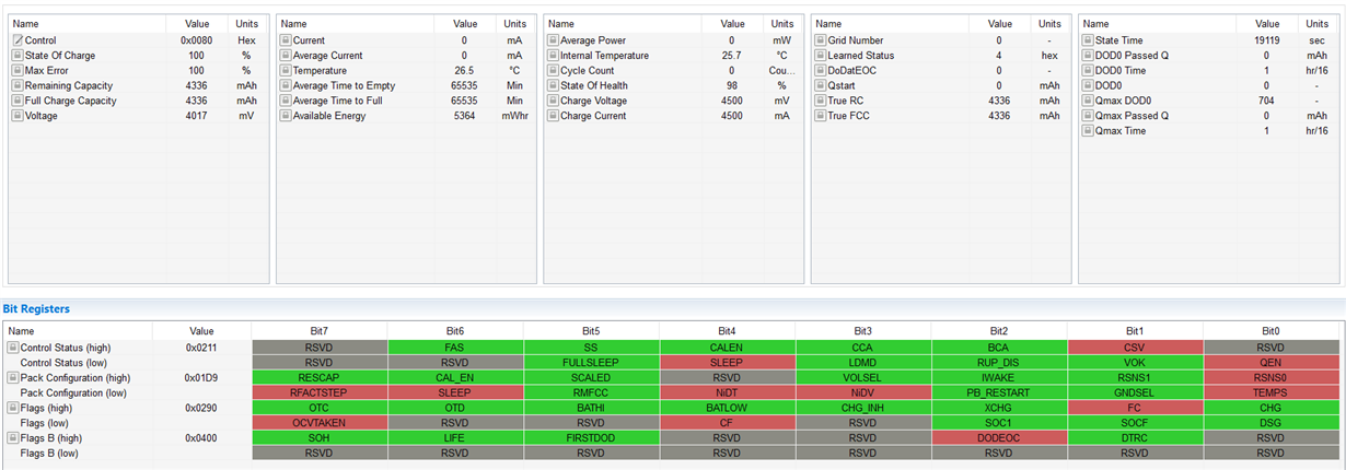

我想将 bq34z100用于3S1P 中的镍氢电池组。 容量为4500mAh。
我试图用正确的价值观描述数据记忆、但我没有成功。 然后、我在这里读取了一些注释、并尝试在存储器中写入新值。 遗憾的是、我注意到 bq34z100不再采用新值。 芯片未锁定。 我出了什么问题? 我应该焊接在新器件上吗?

    有一个名为"Flash Update OK Voltage"的数据闪存参数。 默认值为2.8V,如果 Voltage()测量值低于该值,则器件不允许更新闪存。 我认为对于镍氢电池电压、您可能会低于此值、因此您应该降低此值(低于最低预期电池电压)。
    问题是这也是一个闪存参数。 禁用闪存更新正常功能的方法是启用校准模式。 命令菜单中有一个'CAL_ENABLE'按钮。 按下此按钮时、您应该会看到"Registers"屏幕中的 CAL_EN 位变为高电平(变为红色)。 此时、您应该能够修改"Flash Update OK Voltage"参数。
    另一种可能是监测计已密封。 您可以单击命令窗口中的"取消密封"和"取消密封完全访问"按钮、以查看这是否解决了问题。 此外、请确保您没有与器件的通信问题。 仪表板应显示检测到 BQ34Z100。 如果您按下任何命令按钮、如'device_type'或'hw_version'、您应该会在 GUI 右下角的日志面板中看到结果。

    "Flash Update OK Voltage"设置为2.8V。
    我尝试切换 calen 位。 ´s 不可能。 器件未密封。 位´s FAS 和 SS 为绿色。 它可以切换它。
    ´s 加载新的化学文件、并且无法进行校准。

    因此、如果能够切换寄存器位、听起来就像是您进行了通信。 您能告诉我您对器件施加了什么电压、以及您是否使用了内部或外部分压器? 您是否正在使用 EVM? 电池组配置寄存器中'VOLTSEL'位的设置是什么、'Number of Series Cells'的值是什么、EVM 上的跳线设置是什么? 无法更新闪存的最常见原因是"Flash Update OK Voltage"、因此最好先排除这种情况。
    我认为您不可能超过器件的闪存周期数。 某种情况会阻止闪存写入任何位置、因此这不是一个劣化问题。

    施加的电压为4.03V
    我已经使用 EVM 超过一周、我可以随时更改值和寄存器。 我不知道现在会发生什么。

    现在最好的做法可能是将器件设置恢复为默认值。 在执行此操作之前、您可以从"Data Memory"屏幕导出您的设置(.gg)文件、以便记录最新的配置。
    器件固件可在以下产品文件夹中找到: www.ti.com/.../toolssoftware
    您可以从"Programming"窗口对.srec 文件进行编程。 这应将所有内容恢复为默认值。 如果这样做有效、并且您能够修改数据闪存、则可以在"Data Memory"窗口中重新加载.gg 文件、以查看问题是否重复出现。

    重新编程器件后、但在恢复 gg.csv 设置之前、请将闪存更新正常电压参数设置为1000mV 或更低。 在导入旧的 gg.csv 设置之前、请使用文本编辑器修改 gg.csv 文件、以设置 series = 1、flash update OK voltage = 1000 (或更低)。 将 gg.csv 文件导入到指南中后、请阅读所有内容并重启器件以确保其正常启动。 然后、将序列设置回3。

    我已经恢复了器件、它再次运行良好。 按照 Matt 的建议、我已保存设置。
