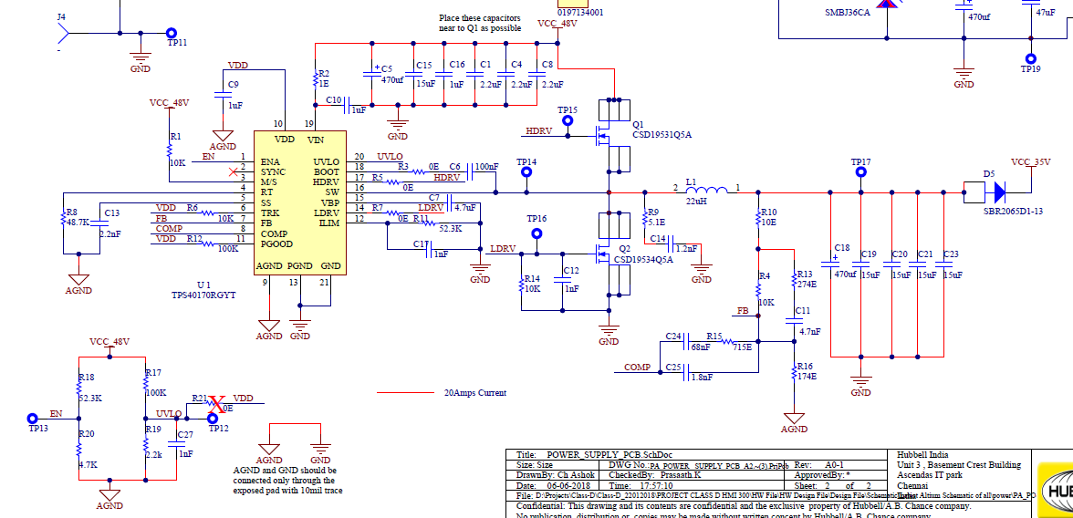

我在项目中使用 TPS40170。 这是我的要求
输入 VDC:48 VDC、±10%
输出 VDC:35 VDC @ 6A
问题:
当我以48VDC (空载)为器件上电时、器件会损坏。 所有电压电平均高于42VDC。
如果输入电压低于或等于42、则工作正常。
但我的要求是48VDC@±10%。
请您能帮我解决这个问题吗?
Ashok

    首先、在 Webench 中仿真您的参数、并检查这些元件是否与电路板上的元件相似。 请注意其中许多组件的额定电压和额定电流。
    此外、当您说器件损坏时、您确切看到了什么? Vdd 是否仍然起作用? 您能看到开关频率等吗? 示波器或设计原理图中的任何范围都将有助于我了解正在发生的情况。

    我已经检查了额定电压和电流、我选择的值是正常的。
    还有一点 Eric、我将 SS 电容2.2nf 更改为67nf、工作正常。
    当我在12小时后再次在48VDC 下打开它时、IC 会损坏(无 PWM 和全部)。
    请查找适合您参考的 SCH 和布局:

    感谢您提供原理图和布局。 但是、我还需要您进行一些额外的测量和范围。 器件损坏后、您能否检查 Vdd 和 VBP 上的电压? 此外、您能否使用示波器在 Vin 和 SW 受损时捕获示波器? 我想看看是否有任何尖峰导致损坏。
    此外、我注意到输入和输出上的470uF 电容器远远大于 Webench 中推荐的电容器。 您可以尝试将其删除以查看是否有任何更改。
    另一个问题是、您的 PCB 设计中的 SW 路径既长又窄。 但是、在更改布局之前、我将研究上述其他方面。

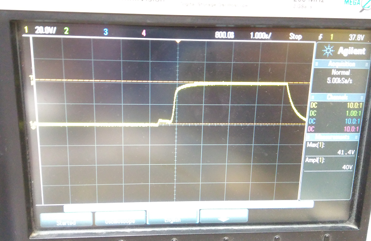

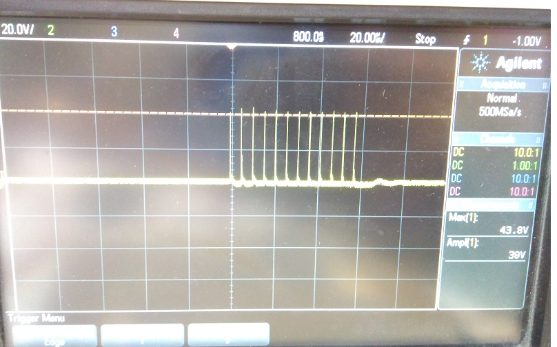

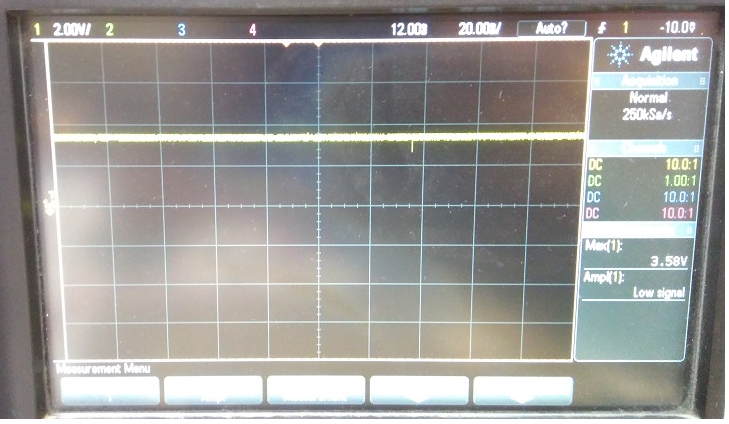

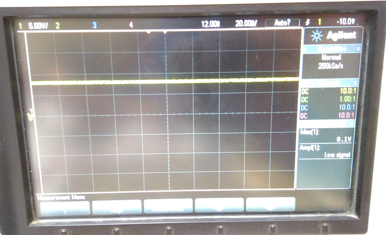

    尊敬的 Eric:
    请在线路 SW、VIN、VDD、VBF 中查找 PIC。
    您好、Ashok、
    仅为了澄清、所有这些图片都适用于受损部件吗? 如果是这种情况、则 VBP 和 Vdd 看起来不错。 此外、对于 Vin 和 SW、图片是否显示了器件损坏时的正常工作情况? 您是否曾尝试过移除较大的电容器?

    所有图片均与损坏的电路板相关。
    在这里、Vcc 和 VbF 看起来不错、我想、IC 中的驱动器部分已损坏。
