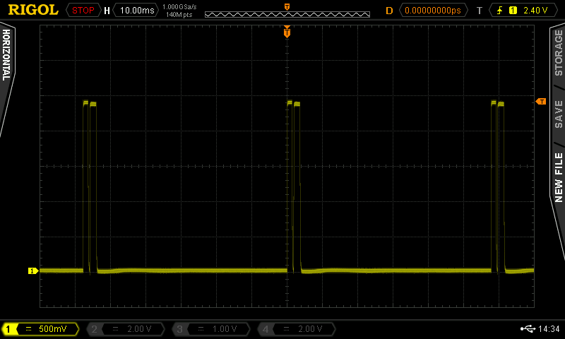

    如数据表 图20所示、RDIV 脉冲显示什么? 第一个脉冲应为 VSTOR、第二个脉冲应为2/3 VBAT_OV?

     e2e.ti.com/.../Newfile1.txtJeff、
    这是 RDIV 的屏幕截图。  看起来第二个脉冲大约是 VBAT_OV 的2/3。
    此屏幕截图是否显示了不正确的内容?
    还有其他想法吗?
    丰富
    第一个脉冲应处于当前 VSTOR 值、第二个脉冲应处于2/3的 VBAT_OV 设置(~2.33V)。 对吗? 如果是、则电阻器正常。 接下来要检查的是负载。 VSTOR 或 BAT 上的电阻负载是否非常适合您的输入源?
