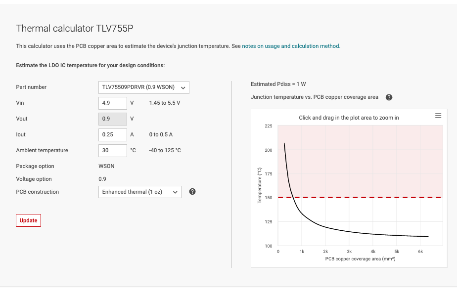

我的客户对 TLV743P 和 TLV755P 感兴趣、他尝试了解器件可以处理的最大 PD。
从 TLV743P 数据表图31可以看出、它具有有用的最大环境温度与器件功率耗散间的关系图、但找不到类似的 TLV755P 图。
您是否有这些信息?
Rgds
开尔文
    您好、开尔文、
    这将是您选择的封装的函数。 我们现在有一个在线散热小工具、它可以帮助您了解作为布局函数的热性能:
    为了了解功率电势与封装间的关系、我将这个简单计算器放在一起:
    使用随附的文件、您可以编辑应用的 VIN、VOUT 和 IOUT。 此外、您还可以更改 TJA 以匹配所使用的封装。
    e2e.ti.com/.../3731.Simple-PD-Calculator.xlsx.zip
    我希望这能回答你的问题。
