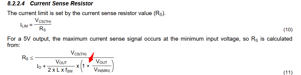

在等式11中、这个'++'是否应该更改为'-''?

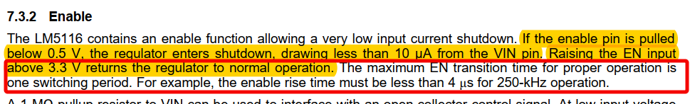

另一个问题是、如果使能上升时间超过1个开关周期、会发生什么情况? 我们为什么限制 EN 上升时间?
    第一个问题的图片。
    你好
    您对负号正确无误。
    关于 EN 输入问题、我将询问负责的工程师
    并尽快返回给您。
    你好
    如果 EN 信号压摆率低于建议值、则寄生开关脉冲和
    可能会出现不正确的输出电压。
