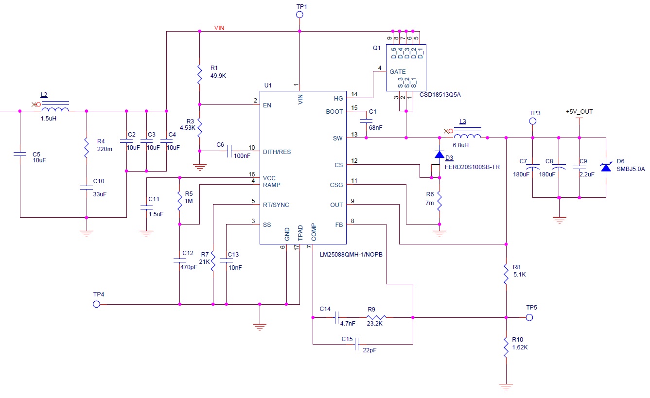

  我使用了 LM25088转换器、专为24V 输入和5V/10A 而设计。 空载时的输出为5V、但当我们在0.7A 点后开始增加负载时、输出电压突然下降至1.2V。 我使用 WebBench 来设计电路。 下面是电路、我还观察到、当开关频率变为1.2V 时、开关频率从250kHz 下降到15kHz。 请帮帮我

    听起来可能会进入电流限制。
    首先使用组件计算器来仔细检查组件值。
    此外、请检查以确保输入电压未下降。
    对于正常和不良条件、请发送 SW 节点的示波器截图。
    到感测电阻器的连接必须为"开尔文"才能获得准确的测量值。
    请发送 PCB 布局快照。

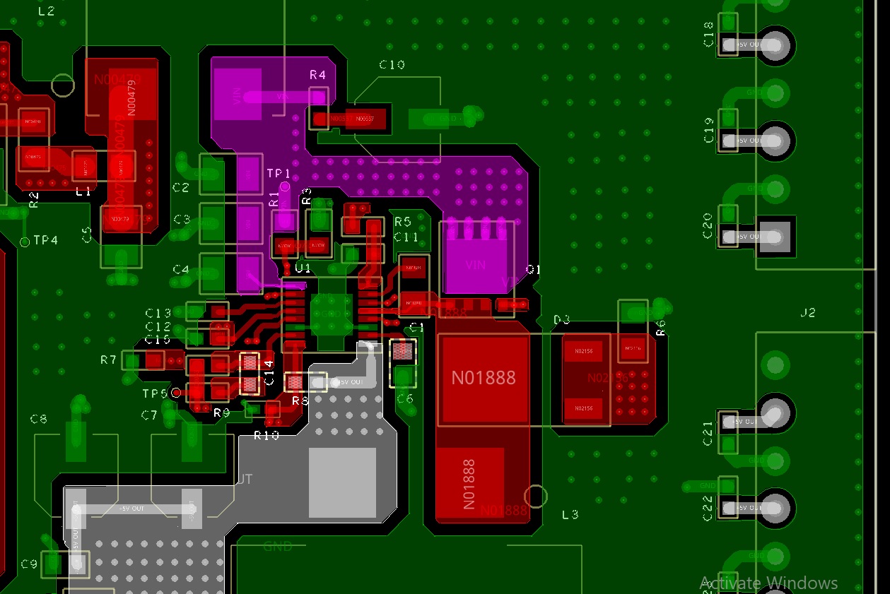

    请发送 PCB 布局快照。

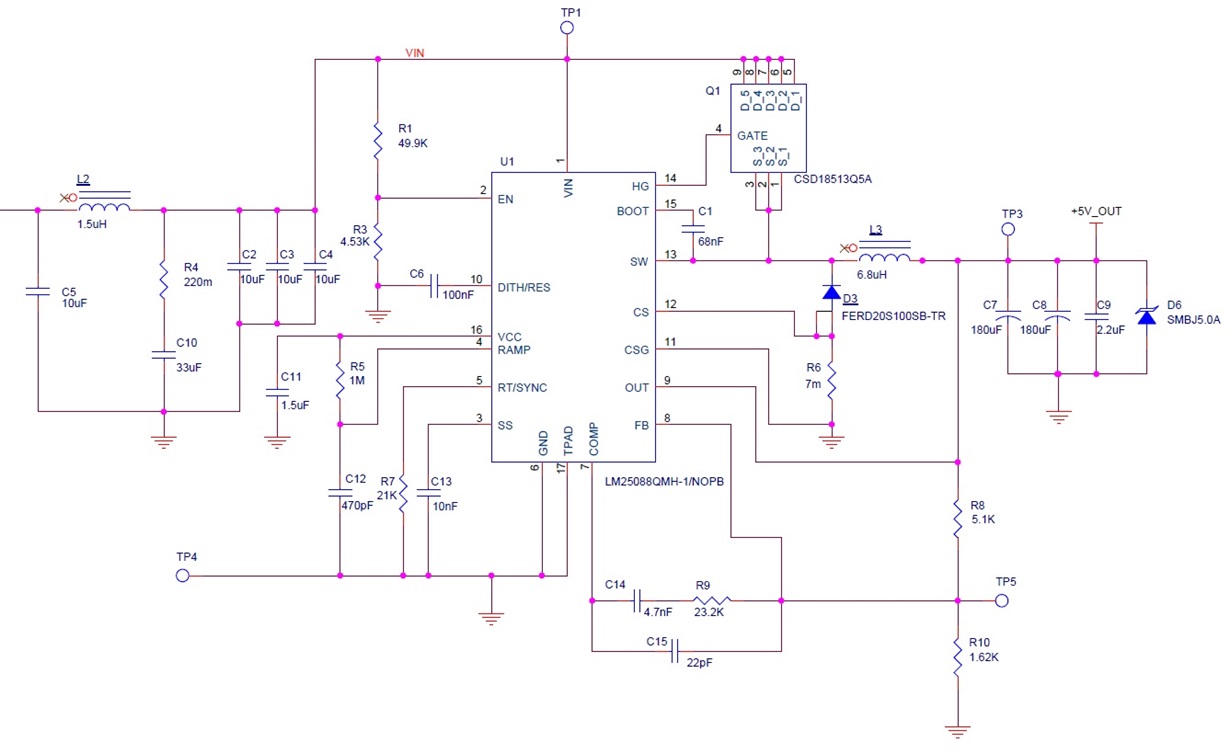

    您能否发送与布局相对应的原理图。
    您是说负载为7A 还是0.7A 时输出下降了吗?
    0.7A 后输出下降。

    2.我没有看到 R6的感测线路。  引脚11和引脚12都必须是专用于 R6的走线。

    6.布局有点难读;能否发送更高分辨率的图片。  或 Altium 文件。

    希望这个分辨率可以。
    你好
    1.在负载测试期间检查开关波形,查看器件是否稳定。
    2.输入电容器离 IC 和 FET 有点远;我在 IC 上看不到高频输入旁路电容器。
    这可能会导致不稳定。
    3.您可能需要将 EVM 作为一个干净的起点,并根据您的应用和测试进行修改。
    您好、Frank、
      感谢您的支持。 事实证明、对于感应电阻器而言、这个问题没有适当的开尔文连接、而对于 PCB 布局中很少有地方漏的设计电流、这个问题的走线宽度也没有。 我们进行了整流、现在工作正常。
