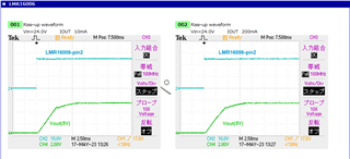

    你(们)好。
    我仅获得了 LMR16006X 样本(不使用 LV2862、因为 LMR16006X 具有比 LV2862更好的电压精度(或继电器))、
    并使用1000uF 输出电容器进行测试。
    以下是波形。 Ch1:VIN、Ch2:Vout (5V)。
    LMR16006X 可以使用1000uF 输出电容启动、并且不会发生损坏。
    因此、LMR16006X (也可能是 LV2862)可以驱动1000uF 的输出电容器……
    我希望此结果可以帮助任何使用大输出电容器进行设计的人。
    谢谢你。
    此致。
