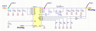

我的应用将电压从两节锂离子电池(大约5~9 V)转换为1.2V、3.3V 和5.0V。 我有三个 TPS53319控制器来完成它的工作。
我将测试1.2V 的电压、但它提供的输出为零。 我可以看到的唯一输出是在 Vin 的上升沿期间、Vout 上有500ns 长的4V 脉冲。 这是我的原理图、来自 Vin 上升沿的示波器图像。
在 VREG 上测得的电压为5.0V
我确实看到我直接将 EN 连接到 Vin 犯了一个错误、因为 Vin 范围 超过 EN 的最大值。 但目前我要在输入电压为5.5V 进行测试、因此我认为这肯定不是我的零输出电压问题的原因。
任何帮助都很好。 谢谢
原理图如下所示:
Vin 的上升沿(探头1是 Vout、探头2是 Vin、探头3是 LL)
放大了 Vout 脉冲(探头1为 Vout、探头2为 Vin、探头3为 LL)
    问题是 C36和 R59应该相反。 修复该问题后、它能够在高达8A 的输出电流下正常工作。
