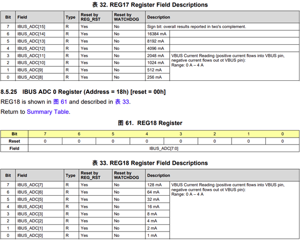

大家好、
  1. 如何理解 IBUS ADC 1的 IBUS_ADC[15]? 它是否用于区分电流的方向?  为什么使用补码?
  2. 当客户连接 OTG 器件时、​​寄存器0x17和0x18的值都不正确、这意味着什么?
  3. 如果客户的 OTG 器件需要5.2V 的独立电源、并且 BQ25882的 VBUS 为5.0V、有没有任何风险?
    Unknown 说:
    该位是 IBUS 的符号位、指示测得的电流是从 VBUS 引脚进入充电器、还是通过 VBUS 引脚从充电器流出(OTG 模式)。  二进制补码 是用于显示有符号值的方法、因为需要正值和负值。
    Unknown 说:
    当客户连接 OTG 设备时、​​寄存器0x17和0x18的值都是 ff、这意味着什么?
    如果寄存器0x17和0x18都为0xFF、计算得出的电流为-1mA。 这很可能只是意味着器件处于 OTG 模式、但没有明显消耗电流。 您能否确认是否从 OTG 器件汲取了多少电流?
    Unknown 说:
    如果客户的 OTG 设备需要5.2V 的独立电源、并且 BQ25882的 VBUS 为5.0V、是否有任何风险?
    通过将 OTG_VLIM 位设置为0b0111、可以将 BQ25882的 VBUS 配置为输出5.2V。 只要 OTG 器件不需要超过2A 的电流、就应该不会出现任何问题。

    对于第三个问题、我需要再次说明:此处是客户的使用场景、OTG 外设的独立电源(5.2V)是否会与 BQ25882的5V VBUS 相冲突?
    您好、Morty、
    我们之前的理解是客户使用 OTG 作为5.2V 的电源。 看起来该设计将在5.0V OTG 上应用5.2V。 这相当于并联放置两个不同的电压源。 5.2V 不会引起 OTG OVP、并且 OTG 异常运行会在没有合理原因的情况下消耗电池电量。
