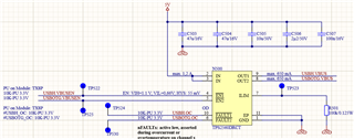

我在 TLVM13640RDLR 尝试从 VIN 的24V 输入生成5V 输出时遇到了一个问题。 此电路有一个 USB-OTG 端口、用于 PC 内的标准通信和处理器模块的首次编程。  在常用用例中、设计工作正常。
每当在连接电源(VIN 为24V)之前连接 USB 电缆时、IC 都会出现异常电路行为。 5V 电压轨不再稳定!
数据表的第18页说明: "VLDOIN 电压不得超过 VIN 和12V。"
由于 USB => VOUT1、VOUT2和 VLDOIN (短接至电路上的 VOUT1和 VOUT2)从 USB (VBUS)获得5V 电压。 VIN 仍未激活。 这会导致 VLDOIN > VIN (= 0V)。
这是否会损害 IC? 是否有办法避免此问题?
"TLVM13640"以及连接 USB 连接器的所用电源开关(TPS2560DRCT)的原理图。 模块通常需要 VBUS 进行检测...

    Lait、您好!
    请注意数据表中的规格。 VLDOIN 不应超过两个最大规格(V_Vin+0.3或16V)中的较低者。
    在 VIN 处于关闭状态(0V)的情况下、VLDOIN 不应超过0.3V。
    如果在电源模块关闭时有外部电路偏置"5V"电源轨和 TLVM13640的输出、这可能会导致器件损坏。
    在这种情况下、建议将一个反向电流阻断二极管与5V 输出串联、以防止反向电流。
