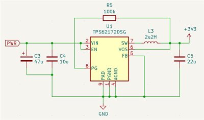

电路板电源原理图:
L3 - Bourns SDR0403-2R2ML

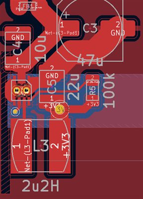

电源布局:

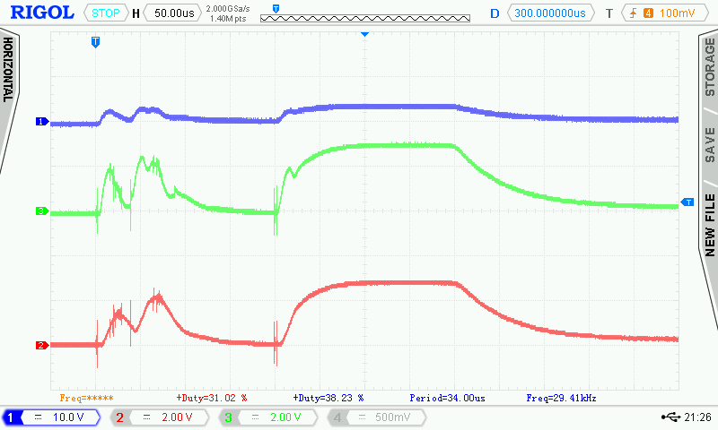

实验室电源输出接通时 TPS62172的启动快照(立即激活电流限制和过载警报)。
实验室电源设置:12V、~μ A 200mA 电流限制
CH1是在 C4处测量的 VIN (引脚1)
CH2是在 L3上测得的3V3输出(引脚2)
CH3是在 L3上测得的 SW (引脚1)
(忽略底部的统计信息)

    原理图看起来很好。

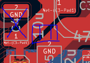

    在布局方面、输入电容器 C4应尽可能靠近 PGND 引脚、但看起来该电容器的 GND 连接到另一条较长的布线、而不是连接到 IC 的 PGND 引脚。
    我不确定此问题是否与布局错误有关。 如需更多信息、请查看以下各项。

    4.通过放大10us 和全带宽捕获 VIN 和 SW 的波形、以查看 SW 尖峰是否超出规格。 通常、我们可以看到 SW 电压上的 PWM 脉冲。
