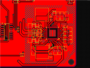

我遇到了一个与 该线程中的问题类似的问题。 VPOS 大约为16V、而 VDDH 没有达到22V。 也有一些口哨。 设计如下:
我看到了一些问题:
  1. 在数据表中它说:" PBKG (芯片基板)必须用短而宽的迹线连接到 VN (–16V)。 宽覆铜线迹将改善散热。"、因此我的散热焊盘应连接到 VN 引脚。 在 EVM 板中、它连接到引脚22。
  2. 设计 包括2层、建议采用4层设计。
  3.  VPOS 循环不是那么长、但比 EVM 更长。

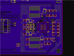

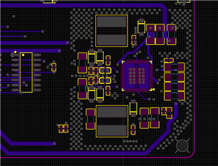

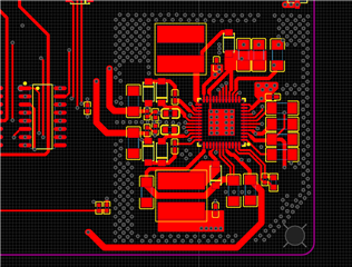

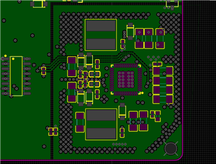

我用4层创建了一个新设计、并使其像 EVM 一样尽可能相似。 具体层如下。 内部1层只是接地、因此我没有将其布置好。 我上传了带覆铜区和不带覆铜区的各层、以便于阅读。 我还上传了原理图和使用的器件。 您能审查一下我的设计吗? 有什么我漏掉的东西吗?
 顺便说一下、我使  TPS65185的引脚更长一点以便轻松手工焊接、该板将厚度1mm。  这些变化是否会影响其运行?
e2e.ti.com/.../Schematic_5F00_vindle_5F00_2024_2D00_01_2D00_21.pdf

    尊敬的 Ahmet:
    我将审阅您的原理图和布局、并在星期三 EOB 提供反馈。
    C·吉莱特
    很抱歉耽误了时间。 请允许我一直到 EOB 星期五完成我的深入评估。
    康纳
    好的、谢谢。
    不用客气。 在我完成我的评估时、您能否解释一下您所说的"举报"是什么意思? 我想您的意思是、某件事会产生口哨声;如果是、是从哪里来的?
    另外、为了澄清第1点:PBKG 被内部连接至散热垫。 这就是为什么引脚22 (PBKG)被连接到 VN (引脚26)的原因。
    C·吉莱特
    是的,有些东西产生了 一个嘈杂的声音,但我无法找到声音的来源。
    感谢您的澄清。
    我不想催促你,但这方面有什么进展吗? 我是否应该订购 PCB 进行测试?
    我的道歉艾哈迈特。 我将在今天结束时完成这项工作。
    康纳
