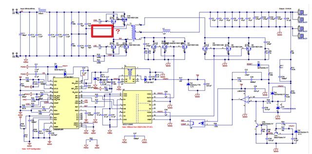

我正在尝试设计基于 LM5036的电源、但 EVM 上没有隔离电容器、LM5036如何防止变压器饱和?

    LM5036参考设计设置为在峰值电流模式控制下工作、以防止变压器饱和。  如果将设计设置为在电压模式控制下工作、则需要使用隔直电容器来防止变压器饱和。

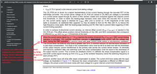

    但我在数据表中看到了图1、似乎只有当电流达到限制阈值时、LM5036才会进入 PCM、在正常运行期间、LM5036仍会在 VM 下运行。 这是否意味着 LM5036 在正常运行中没有磁通平衡解决方案。

    我认为逐周期电流限制会阻止变压器饱和。  我还没有听到任何客户抱怨此 EVM 中的变压器饱和。  它于2018年发布。  我搜索了 e2e、没有发现任何有关变压器饱和的投诉。
    您可能需要订购 EVM 并对其进行测试、以查看是否有任何条件导致设计中具有饱和变压器。  另一个选项是为了安全起见、添加一个直流阻断电容器。
