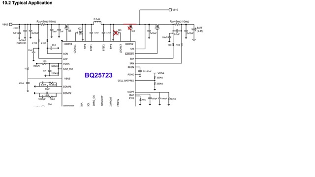

器件型号:BQ25723
您好
BQ25723RSNR 具有升压功能如果充电 IC 仅需要降压、则根本不需要使用升压。 是否有可能将电路上的 Q3和 Q4拔出、而 Q4是否短路? 是否有任何其他需要修改的 PIN 引脚? 谢谢
    大家好、Gareth:
    即使您只想以降压模式运行充电器、Q3和 Q4也无法移除。 两个 FET 的存在对于器件的运行至关重要。
    穆尼尔
