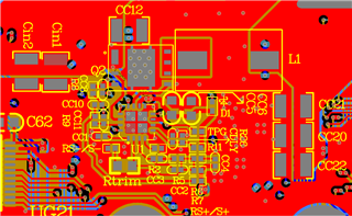

 看到我的 LM27402电路在低温下输出电压下降/断续。 我们使用这个 LM27402电路输出2.8V 直流电源来驱动  LED 显示模块的红色通道、红色通道的最大电流约为6A、所有 LED 均 由 PWM 内置的恒流驱动器芯片驱动、刷新率为3840Hz 或1920Hz、 它在1/2扫描模式下工作。 我们测试了几个模块、它们在室温 或高达80°C 的高温下工作良好、但在低温下、我们可以看到从-10°C 到-40°C、一些模块 中的直流/直流转换器电路输出低于设定电压、通常在 2.8V 设计中约为2.3V。 每个模块上的 DC 电源输入为4.6V、由于使用了 DC 电源线、 当模块在高电流状态下工作时、它会下降(在模块上最低到3.9V)。 请参阅以下 LM27402电路示意图--
e2e.ti.com/.../SCH--LM27402_2800_1_2900_.pdf
PCB 布局--
   非常感谢您提出任何解决这种低温问题的建议。
    感谢您花时间将原理图发送给我们、
    PCB 布局和振荡图以及事件的详细描述。
    它确实有所帮助。
    我正在查看原理图、并注意到电感器纹波电流
    6A、如果最大输出电流为6A、则为高电平。
    通常、纹波电流为输出电流的20%至40%。
    例如、1uH 的电感器将是30%的纹波。
    我使用的是 LM27402产品文件夹中的 Excel 工作表、
    TI.com www.ti.com/.../snvu047上的登录页面 、以查看原理图。
    应仔细检查原理图中的元件。
    如果原理图上的值正确、
    组件 CC3、CC2、CC4、R7、R6、 R5、RTrim 不会产生稳定的控制环路。
    我建议使用 Excel 工作表并重新计算组件、
    建议更改
    从200k Ω 到200 Ω 的 R6、用于通过0.3uH 电感器稳定控制环路、从而解决该问题。
    R9以及 CC10和 R8的大小似乎没有正确。
    SLC1175-301电感器的 RDC 为0.24m Ω、未找到 SL1175电感器。
    需要使用实际 RDC、LO 和电流限制值来估算 RRC 电路。
    2倍刷新率下的 SW 事件是由负载瞬态、电流步进增加和每次刷新步进减少引起的。
    输入电压具有来自负载电流升高的瞬态。
    在较低的输入电压下工作时、具有较高的输入电流脉冲和
    铁氧体磁珠可限制从 VDD 电源轨流出的输入电流。
    额外的输入电容器将最大程度地减少纹波。
    在刷新期间探测输入电压轨以验证扰动。
    添加输入电容器并检查输入纹波。
    非常感谢您的审阅和建议、我们将根据您的反馈进行一些更改并进行测试。 我的原理图中有一些错别字,抱歉这令人困惑  --我们实际用200欧姆电阻器作为 R6和 SLC1175-301电感器,这里是电感器的数据表--
    e2e.ti.com/.../slc1175_2D00_270653_2D00_1-1.pdf
    当输出下降/中断时、您可以捕获输出电压、VDD 引脚电压、ENABLE 引脚电压吗?   使用输出的下降作为示波器的触发器。
    检查是否超过了 VDD UVLO 阈值或使能引脚阈值。
    另一个测试是在输出电压下降时检查 COMP 引脚和 FB 引脚
    您能否查看此计算器页面上的项目、看看是否合理?
    我无法在 Excel 工作表中看到需要看到的所有内容。
    但是、如果右下角的波特图显示相位裕度大于45度、则设计应保持稳定
