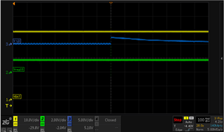

我的客户使用 BQ76952、并且在将 TS2设置为低电平或 LD 引脚设置为 高电平时无法唤醒它。 您能帮我检查一下原因吗? 谢谢。

    这是不寻常的。  这是一个零星或一致的问题吗?  此外、我可以提供以下示波器快照吗:
    • BAT 引脚电压
    • REG18电压
    • LD 电压
    • 是否在尝试唤醒期间存在 TS2电压?

    您好 Andria:
    TS2拉低唤醒波形。
    LD 拉高唤醒波形
    尊敬的 Jonas:
    在第二个图中、在将 LD 引脚拉高之前、REG18似乎已经处于~1.8V。  这表明器件未处于 SHUTDOWN 模式。  我建议客户进行检查、以确保他们未处于软关断或其他模式。
