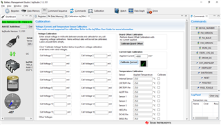

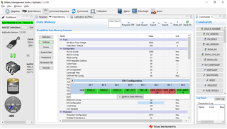

我想跟进我8个月前提出的问题...请解释为什么952会以 di-amps 为单位报告电流、尽管我的 DA 配置设置为大约
我正在以40.0安的电流放电...我校准的电流为4000 ca
用户安培设置为生力安培值:0x06
计算得出的 Rsense 正确
报告的 CC2电流的单位为
    由于我也在使用34z100、它需要调节校准电流(即、在40A 校准电流下输入4000ma)……这个调节值不用于952校准吗?
    尊敬的 Jeffrey:
    看起来校准的单位是 mA。
    如果将鼠标悬停在文本框上、您将看到此工具提示:
    尝试以 mA 为单位输入校准电流(40000mA)、我认为 CC2会报告准确的电流。
    马克斯·韦博肯
    谢谢...出于某种原因、我认为我必须使用调节的校准电流、就像使用34z100一样...
