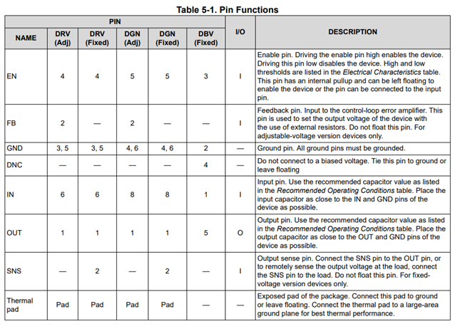

在 TLV76750DGNR 的数据表中、建议连接引脚2、即 SNS 引脚至 OUT 引脚。 它应该直接连接至 OUT 引脚或通过一些电阻器?
在 TIDM-2010参考设计中、它通过51欧姆(R30)连接、建议使用什么方法?
谢谢。

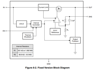

    建议将 SENSE 引脚直接连接到 OUT 引脚、因为 SNS 引脚连接到内部反馈电阻器。 在 SENSE 到 OUT 引脚添加一个电阻器就是添加一个与内部 R1和2pF 电容器串联的电阻器。

    感谢您的回复。 因此、SNS 和 OUT 引脚应直接连接、而不使用任何电阻器。
    谢谢。
    Siddhi
    尊敬的 Siddhi:
    正确、因为添加一个大电阻值可以改变所需的输出电压。
