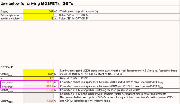

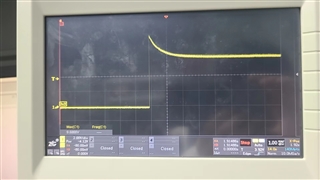

我想使用一个 TPSI3050驱动两个 Pcs 的 MOSFET。 当我在 MOSFET GS 端输入100nF 电容时、我发现 VDRV 电压异常下降、您能帮助介绍一下 MOSFET GS 电容的使用指南吗? 谢谢。
    您好、Haiwen、
    感谢您与我们的团队取得联系。 似乎 VDRV 要经历压降。 从栅极到源极添加100nF 可以有效地增加开启 MOSFET 所需的总栅极电荷、因此能够理解这种行为。
    现在、我们需要提高 CDIV1和 CDIV2的值。 由于我不知道 MOSFET 器件型号、因此无法确认所需的确切新值。  请查看 此处产品页面上的计算工具(SLVRBI9)。
    例如:

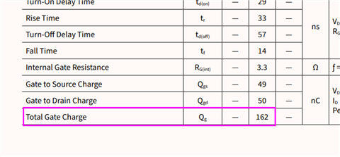

    1. 取 MOSFET 的总栅极电荷、在本例中、它为162nC (因此共源极中的2倍为324nC)
    2. 将100nF 电容器的电荷加到一起
      Q_CAP=C/V
      Q_CAP=10nC
    3. 将 Q_CAP 添加到总栅极电荷并输入到计算工具中:
    如果您有进一步的问题、敬请告知。
