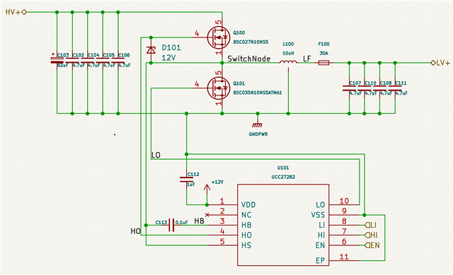

    您能否提供动力总成和驾驶员 IC 的示意图以便查看元件值? 查看一些元件值、例如 VDD CAP、HB CAP 和 MOSFET 器件型号。

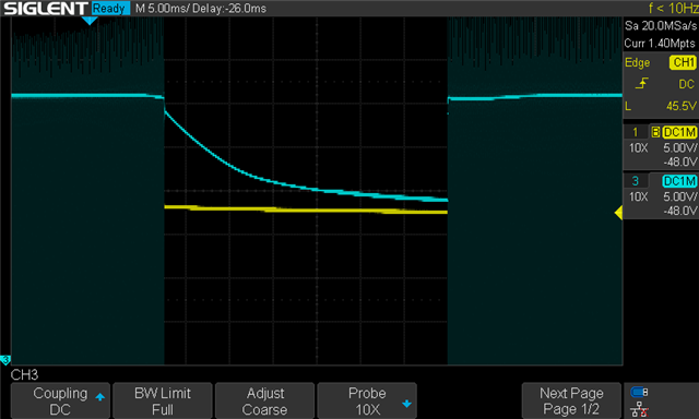

    黄色(LV+)转换器输出、蓝色(开关节点)。 用于检查过冲的开关节点捕捉。 这些是我的最高忠实度测量。 请注意、斜率变化对应于 PWM 死区时间。
    接地质量较低、对不起测量噪声。 这是电源电压低到不会导致故障的中断。 两个图像、 第二个是对重新连接序列进行缩放。 注意自举电容器上的放电情况。 重新连接(第二个图)时、您可以在蓝色迹线中看到高侧 UVLO 开始生效(开关节点电压的二极管压降变化)

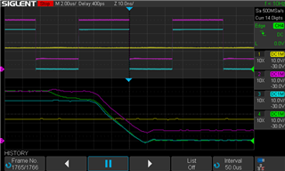

    具有故障模式2的相同信号(高 PWM 脉冲瞬间发生故障)

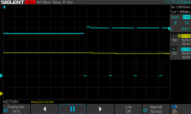

    禁用时切换(44V 电源)。
    黄色-转换器输出
    蓝色-开关节点
    绿色- HO (跟踪蓝色、断开后彼此重叠绘制)

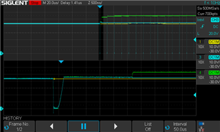

    重新连接时切换(44V 电源)
    黄色-转换器输出
    蓝色-开关节点
    绿色- HO
    请注意、HO 变为高电平之前的延迟、可能这是电压超过阈值后高侧 UVLO 的延迟。
    我在上面发布了原理图和捕获。 我可以完全控制 PWM 和启用、所有这些都由微控制器控制。 如果有其他一系列事件需要发生、请告诉我。

    我在稳态运行中看不到任何波形图问题。 和一些其他图、我看到 HB 和输出的活动、但我对禁用和启用事件期间可能出现的驱动器输入 PWM 信号感到好奇。
    您是否有任何图显示了禁用和启用事件期间的 LO 和 HO? 我认为、当需要从0V 向引导电容器充电时、使能期间的驱动器 PWM 信号尤其可能导致初始 LO 导通时间短。
