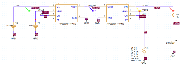

TPS22998能否以背对背连接来实现反向电流阻断?
谢谢。
    尊敬的 David:
    是的、该方案是可行的-只要两个 ON 引脚在运行期间始终具有相同的状态。
    谢谢。
    帕特里克
