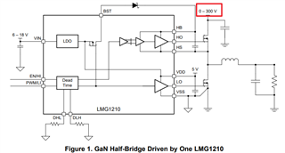

LMG1210数据表建议 VHS-LMG1210应处于200V 范围内、但我注意到最大额定值为300V、还提到了它是基于300V 的解决方案、您能否帮助说明 VSS 是否可以支持300V 总线?
如果300V 是瞬态规格、是否可以知道低于300V 的瞬态时间? 谢谢。
    absmax 规格基本上表明、超出该范围的任何值都可能导致器件损坏。 在 absmax 范围内运行时、器件不应损坏、但无法保证性能。 长期性能也可能会下降。
    300V 额定值不是瞬态、该器件应能够承受300V 直流电压。当然、对于 HS 的过冲、您没有裕度。 设置此额定值的一个原因是、此器件封装上的间距对于300V 而言有点低。
    我认为这可能是比器件功能更大的限制因素。 如果您查看功能图、您可以看到此器件的高侧实际上是隔离式驱动器:
    无论如何、为了实现最佳性能和可靠性、我建议在建议的工作条件下运行。

    感谢您的澄清。 真有意思。 我想知道我们是否优化引脚排列以延长 HS 和 LO 之间的距离、如果我们认为50V 裕度足够的话、LMG1210是否可以在250V 总线应用中使用?
    我们有一个实际的250V 情况、并寻找 GaN 驱动器、但 GaN Vgs 限制在7V 以内、因此驱动电压将设置为5V、我们没有隔离式栅极驱动器、但可以支持4V UVLO、因此我们希望回顾 LMG1210。
    您可能可以向 PCB 添加切口来增加爬电距离。 要求将取决于污染和材料组别。 无法更改器件的引脚排列、因此我不知道您这样说是什么意思。 它已针对间距要求进行了优化、具有更大的封装只是需要权衡而已。
    我认为此器件应该可在一个250V 总线电压下运行、并且我认为它可作为一个解决方案。 正如我之前提到的、存在一些风险、但器件额定可承受该电压。 不过、在此电压下无法保证功能。 我认为在这一点上更为肯定的唯一方法是对它进行评估。 遗憾的是、EVM 配置为~100V 最大电压、在300V 电压下需要大量工作才能更改。
