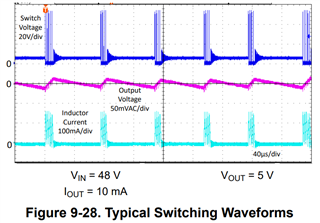

大家好!
我想问您在轻负载条件下开关波形。
为什么在轻负载下该波形类似于突发模式、如下所示?
如果您能告诉我这件事、我将不胜感激。
致、
Ryusuke
    你好
    在轻负载时、器件将进入低频突发模式以提高效率。
    如果您不关心轻负载下的效率、则可以使用"F"器件。  "F"版本
    不会进入低频突发模式、但在轻负载时效率较差。
    尊敬的 Frank:
    突发模式何时完成?
    我想知道突发模式的完成取决于什么。
    Ryusuke
    你好
    当器件进入 DCM 模式时、频率将降低以保持稳定。
    当关断时间大于约15us 时、器件将进入睡眠模式。
    DCM 和睡眠模式的点取决于输入电压、输出电压、电感值、设定频率
    和负载电流。
