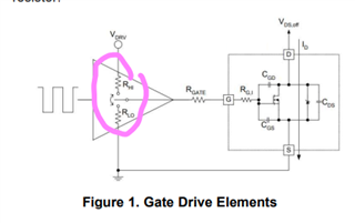

我正在尝试弄清楚如何估算 UCC27282电路中的动态损耗以及选择栅极驱动组件。  第8.2.2.2节和第8.2.2.3节看起来它们正是我需要的...但我不清楚如何找到/推导完成这些计算所需的内部驱动器电阻- Rgd_r、Rhoh、Rhol、Rloh、Rlol。  数据表中引用的技术手册也基于这些参数进行计算。
如何确定要使用哪些数字?
谢谢。

    感谢您提出这个问题。 一些数据表将在6.5电气特性表中说明内部驱动器电阻是多少、无论是否包含该电阻、都是不一致的。 对于此特定数据表、假设该值将根据表中的信息计算得出。 在公式6的第8.2.2.2节中、它将 RGD_R 描述为上拉和下拉电阻的平均值。 这将取决于它是高侧输出还是低侧输出。 在第8.2.2.3节中、公式9、10、11和12描述了以下值、我将根据第6.5节中描述的典型值进行计算:
    • RHOH 是高侧上拉电阻、 RHOH = VHO/IHO   = 130mV/RHO= 100mA 1.3Ω
    • RHOL 是高侧上拉电阻、RHOL = VHOL/IHO   =  100mA = 1Ω
    • RLOH 是高侧上拉电阻器、RLOH = VLOH/ILO   = 130mV / 100mA = 1.3Ω
    • RLOL 是高侧上拉电阻器、RLOL = VLOL/ILO   = 85mV/RLO= 100mA 0.85Ω
    因此、对于高侧 RGD_R 为 1.15Ω、对于低侧 RGD_R 为1.075Ω。  如果是最大值、则建议 对 RGD_R 使用4Ω你应该能够从那里计算等式6来找到你的动态损耗。
    数据表可能与提供的信息和建议使用的公式不一致、技术说明可能有点杂乱、并且使用与数据表不同的术语。 如果您有任何其他问题、欢迎随时提出。
