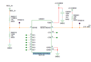

目前、我使用器件 TPS3760A012DYYRQ1来监测低电压、而我用于检测低电压的电压为7.5V。
由于该器件具有可配置的检测电路、因此通过电阻分压器的漏电流为10uA。
我们使用的 R1=1.5M、R2=182K。
当我从数据表中读出时、如果我使用固定电压感测部件、我们可以实现1uA 的漏电流。
您能否向我提供  TPS3760A 的器件型号、以进行7.5V 的低电压检测? 我只需要一个低电压检测。 TI 是否需要为我提供器件型号? 或者它目前在市场上是否上市?

    很抱歉、在我外出几天之后、 如果电压阈值为7.5V、并且假设2%的迟滞足够、则器件型号为 TPS3760A752DYYRQ1。 此特定型号尚未发布、因此我们的一位销售代表将直接与您联系、以便 在此处提供更好的帮助。
