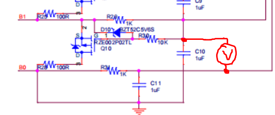

这种采用 BQ76930的20 节串联锂电池客户设计从 AFE 读取数据后、第一串和第十一串的电池电压显著下降。
其他灯串的电池电压仅下降几 mV。
第1串和第11串下降了20mV、但在我的电路板上测量的电压是正常的、原因是什么? 这是原理图。
请帮助检查它。
星形
    尊敬的明星:
    我在原理图上没有看到任何可能导致这种情况的东西。
    客户是否检查了 VC1和 VC0引脚之间的电压以及这两个器件上 VC0和 VSS 之间的电压? 该器件测量 VC1和 VC0之间的差值以获得电芯1电压。
    马克斯·韦博肯
    你好、Max
    感谢您的答复。
    他们 使用电容器 C10测试了电压、发现该电压与电池电压一致。 没有断电、但软件读取的数据会降低。
    星形
    尊敬的明星:
    C10将与物理电池的电压保持一致、因为它放置在 VC1和 VSS 之间。 要测量 VC1和 VC0引脚之间的差值、需要测量 C10顶部和 C11顶部之间的值、或测量 C10和 C11并获取差值。
