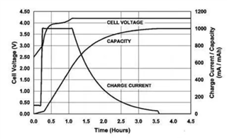

大家好!
通过查看这些信息、我了解到电池充电的 CC 阶段更快、而 CV 阶段需要很长时间。
在,设计中、使用 BQ25723将电池充电至80%后、充电会变得非常慢。
现在是否可以在?充电期间延长 CC 阶段的持续时间
无论是修改硬件设计还是更改 BQ25723的寄存器。
此致,
xavier。
    嗨、Xavier、
    这是典型的充电曲线。 除非电池允许更高的充电电压、否则我看不到如何延长 CC 周期。  您还可以使用更高的充电电流、但 CC 周期将会更短。   远程感测电池 组中的电池电压至关重要。
    你好,Tiger,
    感谢您的讲解。
    这是否意味着所有充电芯片都遵循该曲线、不能在充电?期间延长 CC 阶段的持续时间
    或者是否有其他 BQ 芯片可以满足此要求。
    此致,
    xavier。
    这是电池曲线、而不是充电器曲线。 我们仅控制最大充电电压和充电电流。
