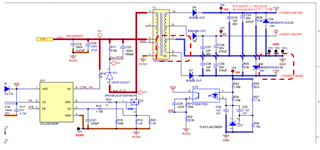

大家好、我们设计了用于空调的控制器 PCB、参考设计来自 TI 参考设计"TIDM-02010 适用于 HVAC 的具有数字交错式 PFC 的双电机控制参考设计"。
目前、我们面临 SMPS (交流/直流转换器)部分的问题。 SMPS 部分中使用的 IC 是 UCC28740DR。
有时 IC 出现故障、有时变压器初级绕组驱动器 MOSFET 出现故障。 需要技术支持来解决此问题。
所有元件的使用均与参考设计 BOM 相同。 请找到 SMPS 部分的以下快照。

    请您提供有关该问题的更多详细信息吗? " IC 失败"是什么意思? 您是否在示波器中检查了(VDD)波形? 它是否处于故障模式?
    这意味着"变压器初级绕组驱动 MOSFET 发生故障"? 您是否检查了 MOSFET 的 VDS (开关节点)波形? 怎么样? 或者您是指与变压器相关的问题吗?
    我找到了该参考设计在 UCC28740中的原理图、但请与我分享原理图以确保使用相同的原理图。
    请查看原理图的随附文件。 我们继续按照参考设计进行相同的设计。
    IC 失败意味着它被烧坏了。 VDD 引脚上没有任何电压。
    VDS 的电压为0V。 变压器不存在任何问题。 根据参考设计 BOM 器件型号、我们使用了 Wurth make 的变压器。

    我查看了原理图、所有值看起来都状态良好。 这是 TI.com 提供的参考设计、意味着该设计具有 AM 评估测试。
    话虽如此、您的设计中肯定发生了变化。 如果您的 VDS 电压为0V、则 MOSFET 损坏。 如果 VDD 在上电时为0V、则可能意味着 UCC28740器件也已损坏。 应该会发生短路。
    -您可能需要仔细检查 PCB 板。 检查 VDD UCC28740的(DRV-GND)、(UCC28740-GND)、(CS-GND)、(VS-GND)引脚处是否发生短路。 检查开关节点(VDS)是否存在短路。 完成此操作后、更换新控制器和 MOSFET、然后再次为其通电。
    -如果问题仍然存在,您需要提供 VDD (DRV-GND)、(DRV-GND)、(CS-GND)、(VS-GND)波形进行调试和故障排除。

    我仔细检查了原理图、发现变压器一个次级绕组(7-6)的极性错误。 点应该在网络6上、而不是在网络7上。 由于控制器通过网络6调节+15V 电压、反馈控制环路会向主 FET 发出完整占空比(全功率)指令(如短路)、导致 FET 过热并承受应力。 请 使用 正确的极性重新设计您的变压器。
