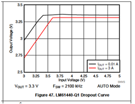

客户对 LM61440-Q1的规格有几个小问题。
1. LM61440 IC 的工作电压高于3V、初始开启电压为3.95V、对吧?
2.当输入电压低于3V 时,后续级如何输出?
3.客户现在把后级设置为输出3.3V、可以在数据手册中找到这个曲线。 客户想知道低于3V 的后级操作、然后将输出切断几伏。
    您好、Alan!
    在您的问题中、是的、LM61440的工作电压高于3V。 但 LM61440的导通电压为3.95V。 如果客户需要 LM61440正常工作、则在启动阶段输入电压需要大于3.95V。 之后 如果输入电压大于3V、芯片就会正常工作。
    当输入电压小于3V 时、芯片将不再工作、系统将不再有输出。  当输入电压介于3V 到3.3V 之间时、芯片在压降模式下工作、输出电压随着输入电压的增加而增加。  这个过程中的负载电流越大、输入和输出电压间的差异就越大、这是因为芯片无法以100%的占空比输出。 谢谢。
