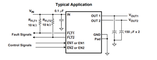

大家好、
为什么 TPS2062C-2需要在输出端添加150uF?  我们似乎并不大。

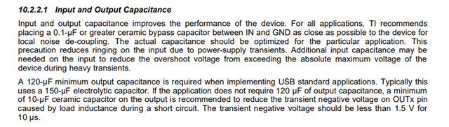

    尊敬的 Kevin:
    欢迎访问!
    您可以参阅我们数据表中的以下说明、根本原因是集线器应用的要求、如果您不是集线器应用、只需要一个10uF 和一个0.1uF 即可、谢谢。

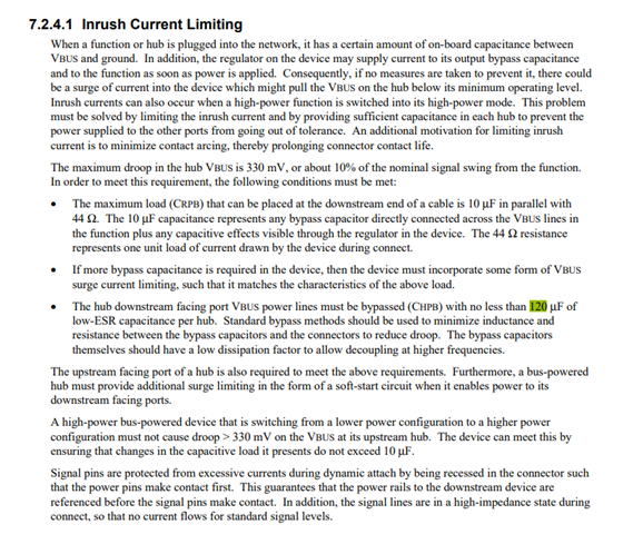

    尊敬的 Kuno:
    我是否知道为什么需要在集线器应用中添加120uF? 谢谢。
    尊敬的 Kevin:
    对于浪涌电流限制、您可以参阅以下 USB2.0规范。 谢谢你。
    e2e.ti.com/.../2656.usb_5F00_20.pdf
