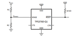

我当时正在寻找一个能够通过数字输入引脚暗示微控制器的器件、此时电池电压将降至7.5V 以下。
我计划在部件处于低功耗模式时使此电路正常工作。 因此、优先选择电流消耗较少的部分。
汽车应用。
您能列举出 符合 AEC 标准且可连接到电池线路的合适电压监控器吗?
我们计划设计一个电路、在 VBAT 降低到7.5V 以下时向控制器提供信号(可以重置为开漏引脚)。
器件可承受双电池(24V)和负载突降(45V)情况。
只需要监控一个电压轨。
我遇到了两个部分。
 TPS3710QDSERQ1:但问题是 VDD 最大值为18V。
2. TPS3760A012DYYRQ1:根据产品说明书、SENSE 引脚可调整为此器件上我要求的电压电平。 但需要进一步澄清这一部分。
您能在一定程度上建议哪一种在我的设计中更可行吗?
-谢谢
阿纳斯
    Anas、您好!
    TPS3760-Q1是我推荐用于您的应用的器件。 通过使用电阻梯作为分压器来调节 SENSE 引脚阈值、以将7.5V 转换为0.8V、SENSE 引脚的内置阈值。
