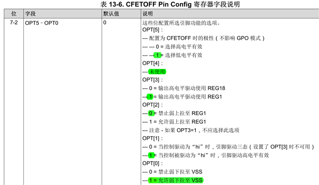

 与 MCU 通信后、客户使用 BQ76952 REG18引脚将拉至3.3V。
CFETOFF、DFETOFF 有一个3.3V 的外部上拉电阻器。
设置:配置:CFETOFF 引脚配置 AA
与 MCU 通信后、REG18引脚将被拉至3.3V。 正常吗?

    这肯定不是正常的行为、因为该 REG18引脚在内部保持在1.8V、因此看到它拉至3.3V 似乎会带来问题。
    您能评论一下是否有任何器件与 REG18 引脚相连吗?
    如果您也愿意提供原理图和配置文件、那么最好以此为起点来了解一下目前的情况。

    尊敬的明星:
    我已经测试了这些设置,发现你在这里使用 SPI 通信模式,但 CFETOFF 引脚被配置为 Bits1:0[ 1 0 = CFETOFF mode]。 为了正确配置 CFETOFF 引脚的 SPI 模式、您需要在 CFETOFF 引脚配置中将 Bits1:0设置为[ 0 = SPI_CS ]。 然后、这应该使 REG18正常输出1.8V 电压(将0xA8写入 CFETOFF Pin Config 寄存器应该可以实现该操作)。

    我们使用的通信模式是 i2c、
    我可以问如何设置 GG 文件吗?

    对于混淆很抱歉、很难阅读原理图、但我注意到 SPI 配置寄存器设置为0x60、并认为这是在 SPI 模式下使用的。
    我们确实设法重新创建了您看到的内容、我们建议您在 DFETOFF/CFETOFF 引脚配置中禁用 OPT1 (位3)、因为这样应该可以解决该问题。
