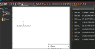

我尝试使用 TI PSPICE 在 LM5060上执行 PSpice 仿真。
该部件未显示在 pspice 库中。 我想知道如何将 LM5060引入 PSpice 库。
该器件是否有任何问题。
谢谢。
穆尼

    但未发布至  PSpice for TI。 请使用 https://www.ti.com/product/LM5060#design-tools-simulation 上提供的模型
