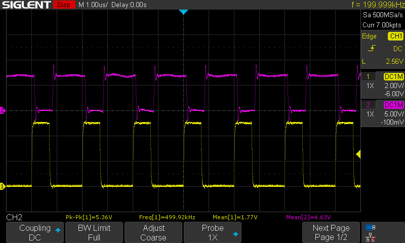

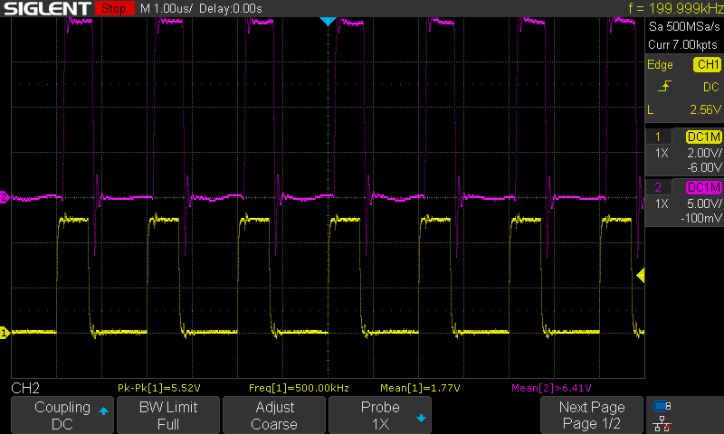

我正在使用 UCC27223开发电源。  在我的测试板上、我正在使用信号发生器为 IN 端子提供 PWM。  我能够改变占空比和频率。  电源的负载是一个工作电压大约为3V 和3A 的高电流 LED。
我的目标输入电压是10-17Vdc。  我的发现是、UCC27223在低于11.7V 的输入电压下按预期工作。  当我将输入电压增加到高于此值时、LED 闪烁并关闭。  我已经研究了栅极驱动器上的瞬变、没有看到任何异常情况。  无论运行频率(从200-500kHz)和 PWM 占空比(从10%到45%)如何、输出都会在相同的输入电压(11.7V)下关闭。  这不会对电路造成损坏、因为降低输入电压会导致输出恢复。  我还想知道缺少输出滤波和/或低输出电压是否导致控制器认为在实际上没有击穿的情况下出现击穿、然后控制器将关闭栅极驱动器。
请提供有关如何进一步调查的建议。  如果您需要一些 "范围波形"、请告诉我。
    下面是一些波形:
    CH1:IN 信号、Ch2:高侧栅极
    通道1:IN 信号、通道2:低侧栅极:
    CH1:VIN、Ch2:经过电感器的输出(无滤波电容器):
    Jeff、您好!
    能够至少提供栅极驱动器和动力总成块的原理图。 还要确保调用 VDD 电压范围和 VIN 到功率级范围。
    如果您不想在公共论坛上展示原理图、有一种方法可以通过好友请求进行私下共享。 然后、我们可以在公共论坛之外进行通信。
    目前尚不清楚为什么在较高 VIN 下运行会触发某种关闭操作、我预计控制器可能会检测到某种故障。
    同样、对于图、可以在一个图上看到驱动器信号 G1、G2、SW 和、并在一个图上看到 G1、G2、SW 和电感器电流。 记录运行稳定的最高 VIN 处的波形图。

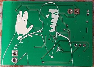

    感谢您的答复。  当我按照您的建议开始测量信号时、我注意到电感器电流上有很多振铃。  因此我认为我使用的值(10uH)太远。  我不知道如何得出该值、因为我在 UCC27223数据表中没有看到任何有关电感器选择的信息。  在任何情况下、我都能够使用与输出电感器串联的100m Ω 电阻器在500kHz 信号输入下将输入电压增加到17V (用于测量电流)。  我不打算说问题已经解决、但我将继续调查并发布我的发现。  如果您注意到有关使用 UCC27223选择电感器的应用手册、我肯定会读一下、否则我会回到基础知识并搞清楚。  在同一时间,我会给你一张照片,我的板的底部。
    Jeff、您好!
    有趣的照片板,生活长和繁荣。 与驱动器本身相比、输出电感器的选择更取决于动力总成的要求。 通常、目标电感取决于开关频率和峰峰值电感器纹波电流。
