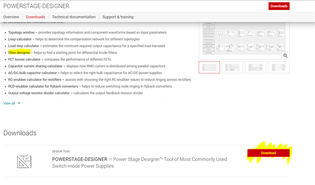

    新版本的 Power Stage Designer 包含一个用于计算输入滤波器的部分: https://www.ti.com/tool/POWERSTAGE-DESIGNER
    EM
    我无法从该链接下载、这是一个错误的文件。 我获取 SLIC015D -> PSD-5-windows-x64-installer.exe
    您能否提供有效的链接?
    Br、
    D.
    通过该链接、我转到此页面:
    Power Stage Designer 是一款软件工具、可下载为压缩文件、然后进行安装。 让我尝试重新发布链接:  https://www.ti.com/tool/POWERSTAGE-DESIGNER
    此页面上的"下载"按钮是否起作用? 您能正确地看到上面的屏幕截图中所示的网页吗?
    EM
    现在可以了、我可以下载它并进行安装。
