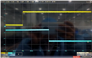

这是我们的  电路设计图,
2、黄色波形:+5V 输入、绿色波形:5V 输出、2V /div、5 00mm S/div。 TPS63700由 EN 引脚 MCU 控制。 刷写一次。 在 启用 TPS63700之前、将 E N 延迟下拉约1.5s。  正常上电时序:  如下所示:
3、黄色:+5V 输入、绿色:5V 输出2 V div 5 00 m S/div。
您可以观察到芯片启用时负电压有响应、但由于某种原因又关闭了。输出故障计时、 如下所示:
请帮助检查此问题、这是什么问题?

    我认为很难知道所连接的波形中发生了什么、 您是否可以帮助同时捕获波形 Vin/Vout/Vsw/Vsw/ IL?
    输出电流是否可能超出规格?

      n`t 你不能 赶上我   的意思,图1是我们的 原理 图, 你能帮助检查一下吗? 在  图2中, 黄色波形 显示 输入电压 5V、蓝色波形显示输出电压-5V  、它`s 正常波形在图2中  、在图3中、这是不正常的 波形、   问题出在哪里? 如何 解决?
    为 T PS 63700输入5V 电压、输出-5V 电压。    n`t 反复开关电源;快速重启电源,输出电压不能 达到-5V,  仅 约 -2V。  如果 我们延迟时间 为 1,5S ,然后  重新启动 电源,。 我们可以 输出-5V。

    输出似乎已调节至目标电压、但 会立即上升至-2V、您知道这里发生了什么吗?
    您的原理图应该没有问题。

    我n`t 知道发生了什么情况、 当我从高电平切换到低电平、然后瞬时切换到高电平时、输出不会达到-5V、而当我延迟大约2秒从低电平切换到高电平时、输出是正常的-5V。 我们使用软件来控制 EN 引脚、数据表未具体说明如何控制 EN、请帮助分析 EN 引脚的控制问题或补偿电容或电感问题?

    好的、您是否在 Vcomp 为低电平时尝试启动? 0V 较好。
