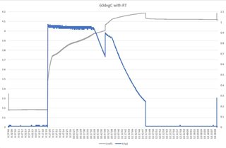

我使用 TS 功能实现了 BQ24040。 TS 将在74摄氏度下设置 Vreg = 4.06V。
我成功测试了2个样本。 请注意、充电测试在处理室内进行、只有 PCB 位于处理室内、而电池位于处理室外。
1.与 RT 连接 您可以参考随附的"60°C、带 RT"图表。
2. RT 替换为10k 电阻器,模拟25°C。 您可以参阅随附的"60°C、RT 替换为10k "图表。
RT 与电池相差相当大。 RT 与 PCB 上的充电器 IC 相距6mm。
我还随附了一个文件"60摄氏度、RT、include 温度"、以显示60摄氏度室温(环境温度)和充电器 IC 温度(Tic1)。
我想将这一请求转达给 TI 专家。 希望您能帮助我理解为什么电流在中间下降和上升一次。
谢谢你。
卡尔文
    您好、Calvin、
    从带 RT 的60摄氏度图来看、似乎器件脱离 TS 温控、稳压电压在时间= 10:47和10:52之间恢复为4.2V。
    从第三个随温度变化的图中可以看出、当电流逐渐变小时、温度似乎在下降、时间= 10:37。 如何测量温度? 这似乎与电路板/器件温度有关。 随着电流减小、线性充电器的功率损耗随着温度的降低而降低。
    一旦 TS 电压上升回 TSWARM 阈值(温度下降回正常充电窗口)、VREG 降回4.2V。
    当 TS 引脚上的电压为固定10k 时、VREG 在整个温度范围内保持不变。 因此、您不会看到电流变化。

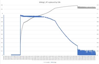

    我想借此机会就另一个问题进行磋商。 在第二幅图"60°C、替换为10k "中、在11:57之后、仍然存在0.1A 的电流。 我希望充电完成后、电流相对保持为零。 请注意、不仅在 RT 替换为10k 时会出现该器件、在 RT 替换为10k 时也会出现该器件。 不确定为什么会发生、希望您可以提供帮助。
    谢谢你。
    卡尔文
    您好、Calvin、
    从第二个图中看、看起来像是终端后测得的电池电压下降。 压降看起来相对接近再充电阈值。 因此、充电器重新开始充电。 一旦电流再次施加、由于 IC 的 OUT 引脚和电池单元之间的线路阻抗、测得的电池电压再次增加并且充电终止。 这种情况持续下去。 我们建议将电池连接到尽可能靠近充电器的位置。

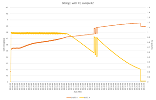

    尊敬的 Jing Zou:
    请允许我再补充一个问题、我们的另一个样本具有类似的行为、但会多次发出脉冲、如随附的照片所示、这种脉冲是否会对电池造成危险?
    谢谢你。
    卡尔文
    您好、Calvin、
    这实际上 决定了 用于将电池连接到 PCB 板的导线的阻抗。 IC OUT 引脚和电池连接器之间的布线阻抗也会产生影响。 计算公式为 IR、其中 I 是充电电流、R 是线路阻抗。
    您好、Calvin、
    我认为这应该与热敏电阻放置和线路阻抗的组合是相同的原因。 如果您想使用 TS 监控电池温度、则热敏电阻应非常靠近电池组。 由于热敏电阻放置在远离电池的位置、它无法准确地 反映 电池温度。 因此、如果您要根据电池温度设置充电曲线、这将是不准确的。
