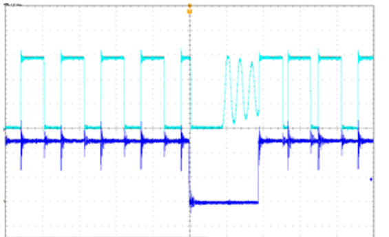

连接电源后、有一个问题、即 LED 输出电压低于4.5V (正常值为21.1到28.5V)、因为即使开关在打开大约3秒后被按下、它也不会亮起。
■检查 LED 驱动器的 SW 引脚
我们已确认 DIM 引脚可以正常工作、而不仅仅是在 LED 亮起或熄灭时。
■检查 LED 驱动器的 SW 引脚
我们已确认、无论 LED 是亮起还是熄灭、DIM 端子都可以正常工作、但 SW 端子可能无法正常工作。
LED 点亮时 DIM 和 SW 引脚的○μ s 波形
LED 关闭时的○μ m 和 SW 引脚波形
 蓝色:DIM 终端浅蓝色:SW 终端
如果您看看 IC 的内部阻断电路、DIM 至 SW 端子会发生逻辑和电平转换、因此我猜这里发生了异常。
你对我有什么建议吗?
谢谢。
埃维
    我们需要紧急解决这个问题。 我很抱歉,但你能在一天结束时告诉我吗?
    尊敬的 Eevee:
    能否提供设置的详细信息、如原理图和工作条件? 与您显示的最后两个波形相比、LED 开启和 LED 关闭之间的条件差异是什么?
