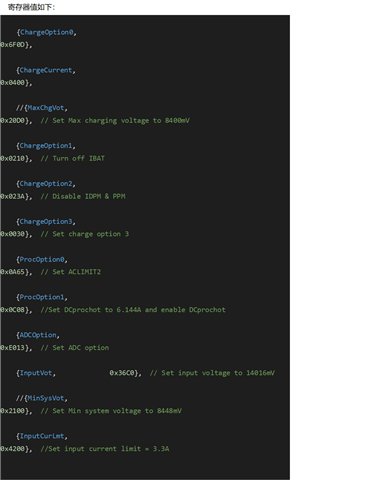

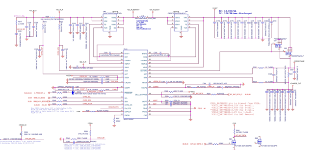

    您能提供寄存器转储供我们查看吗? 还有原理图?
    你好,虎
    该寄存器的值如下
    我通过 IIC 读取上述寄存器以确认写入成功。
    原理图如下所示
    由于本项目默认使用3串电池、上图中的 CELL_BATPRES 电压被修改为3.85V 即3节电池。 谢谢。
    大家好、Gareth:
    以下观察结果:
    1.将输入电压设置为0x00、从而有效地禁用 VINDPM。
    2.禁用看门狗计时器进行调试。
    3.移除 C316输入电容器。 Rac 后的输入电容为10nF+1nF。
    尝试查看是否有任何改进。
