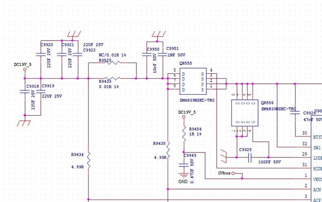

此客户设计采用 BQ25713、当适配器在4uS 内输出约47.2A 的浪涌电流时。
请告诉我如何取消此浪涌电流。

    您好、Star:
    感谢您对本部件的帮助。 一般而言、可以使用电感器扼流圈或 RC 缓冲器来减慢电流、但我们需要更多信息来回答该问题。
    充电器之后是否损坏?
    客户如何测量浪涌电流?
    客户是否确定测试设备正在工作? 在4us 下47.2A 会产生大量的能量。
    测试设置是什么?

    您好,Ethan
    感谢你的帮助。
    添加 RC 是无用的、并且充电器也不会损坏。  他们发现这是由前端的5个22uF MLCC 电容器引起的。
    附上了原理图的一部分。
    正在等待您的回复。
    星形
    尊敬的明星:
    该浪涌电流与 BQ25713无关。 纯粹是适配器首先为输入电容器充电。  我们在 BQ25713EVM 中也有一个浪涌控制电路。 请参见下方的。 建议用户启用这个电路。
