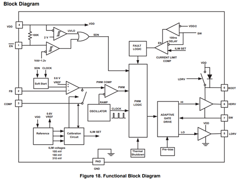

 让我来询问 SCP。
检测到 SCP 是高侧 FET 还是低侧 FET 的导通电阻?
我在数据表中找到了"SN0805016使用上部 MOSFET 开关的 RDS (ON)作为电流检测、
但观察该器件的内部电路、首先将 SW/2和 VDD 电压与一个放大器进行比较、用作使能信号、并比较和检测 SW 电压和 ILIM 设置。
如果 SW 电压是 GND 基准、则似乎在比较低侧 FET 电压和设置的 ILIM。
我怎么能理解呢?

    尊敬的 Tatsu:
    电流限制在高侧 MOSFET 上进行测量。  第23页的示例中也显示了这种情况。  电流限制阈值电压是相对于 VDD 电压测量的、但方框图中未明确显示此偏移。

    尊敬的 Tatsu:
    它与 D/S 的第13页中描述的一样。  SW 上的电压(相对于 VDD、它是高侧 FET 的漏极)将与 ILIM 设定值进行比较。  因此、方框图显示了正确的概念、但缺少从 VDD 中减去 SW 电压并将该值与~180mV ILIM 电平进行比较的注意事项。

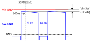

    Chris、您好!
     感谢您的答复。
    让我再确认一下。
    ・Ω 的 SW 电压是高侧 FET 两端的电压吗?
    ・如何测量 SCP 检测点(高侧 FET 电压)?
     =>在高侧接通100ns 后,测量 VIN-GND 和 SW-GND 之间的差值(高侧 Vds)是否正确?
       滤波器衰减?
     =>了解检测点处的电压差超过设定阈值(105,180,310mV)并计数7次以触发 SCP 是否正确?

    尊敬的 Tatsu:
    是的、您的绘图是正确的。
    用于说明:SCP 持续整个高侧 FET 导通时间、因此它检测 Vdd 和 SW 之间的最大电压差(在导通时间结束时发生)。  如果电压达到 SCP 电平、则终止高侧脉冲并递增计数器。

    C·赫吉
     您能否解释一下、 SW 电压是高侧 FET 上的电压?
    达津市
    否、SW 电压相对于 GND。  高侧 FET 上的电压是 Vdd 时的电压减去 SW 的电压。
