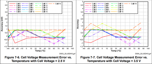

在2V < VVC (x)- VVC (x-1)< 5V 条件下、TA = 0°C
≤60°C、1 μ F x≤16条件、 电芯电压测量 精度为10mV,
  • 采用这种精度?的原因是什么?
    • 是否可以通过滤波来提高精度?
    您好 Jonas:
    通常、数据表规格是根据统计上不可能发生的情况选择的、因此在大多数典型应用中、精度将高于数据表规格。
    如果您校准电池电压、在0C 到60C 之间、您肯定可以获得5mV 以内的精度。
    我们实际上还拥有 BQ76972,它是 BQ76972的快插替代产品,具有更好的数据表规格 。 请参见下图:
    您可能会喜欢这些规格! 此外、为了满足此精度规格、必须在主机/MCU 侧进行一些校准。 中提供了这些校准因数。 第 7.6.8节"电芯电压测量精度" 数据表
    在-20C 至65C 的范围内、我们可以满足低于5mV 的精度规格、适用于2V 至4.5V 范围。
    现在、对于您的问题、如果滤波技术可以改善它、那么这种情况不太可能发生。 电池单元的噪声往往非常低。 除非 有到达电池输入引脚的外部噪声、否则这不会是问题。 现在、如果有噪声进入电池单元、则输入滤波器组件会滤除大多数高频分量。
