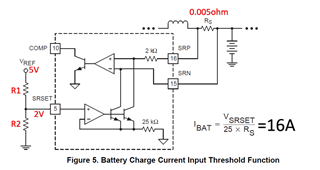

大家好、我只有一个 问题
我按以下方式设计
1) 1) IBAT 设置为16A
 * VSRSET : 2V
 * Rs:0.005 Ω
2) IADT 设置为16.8A
如果我像这样设计它、
从16A 开始、 通过 PWM 控制进行 CC 充电
16.8A 时 、它是否停止充电?
如果设计错误、 我该怎么办?
谢谢你。
    您好、Jaeho:
    最大充电电流为10A、如果需要16A 的充电电流、我建议使用其他电池充电器。
    Christian。
