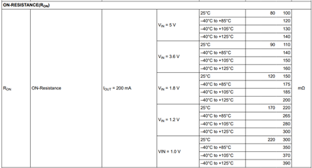

团队成员、您好!
我们是否有 Vin=3.3V 时 RDSON 的数据? 我的客户问这个问题。
Shotaro
    您好、Shotaro。
    经过内部讨论、我们可以说 Vin=3.3V 时的典型 Ron 约为98欧姆。
    请注意、TI 不保证这些值、因为它们不在数据表中。 这些值只能用作设计参考。
