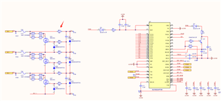

   电池16  不平衡, 一些 电池 从1到15 正在平衡, 但 VC16电压变低 。
文件< > 是 测试数据。
e2e.ti.com/.../cell16--voltage--go-down.xlsx
    看起来问题在于原理图上的电阻器 R37。 建议 R37为20Ω。 有关更多信息、请参阅一节  2.5平衡期间的电压测量精度  此小节  顶部电池输入电阻器上的 IR 压降 在 使用 BQ769x2电池监控器进行电池平衡中(修订版 A)
    请告诉我这是否对问题有所帮助。

        还有 另一 个问题。  cell1至 cell16 不平衡。   不会对任何 电芯  进行平衡。        万用表测得的 Cell16电压为3300mV。
    但 Vc16 电压 为 2800mv 、由 Bq76952读取。   此 问题   偶尔发生。
      我 认为 有 以下的东西。
       3300-2800 = 500mV;
       500mV/R37 = 5mA。 (__LW_AT__R37 是 100Ω
       在   BQ76952中有不止5mA 的地方 ?

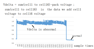

       到  新的 问题 cell16电压下降异常,我 添加一些图片:
    您好、Jian:
    当查看图片时、可能是 VC16连接不良。
    您能否检查该引脚处的连接?
